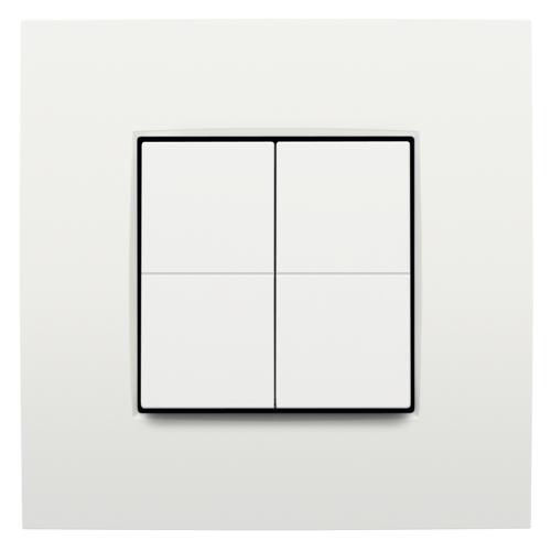

Niko heeft een schakelaar gemaakt die compatibel is het Philips Hue:
jvanhambelgium
25 feb 2013
2.675
207
73
Impressive, en dan nog wel zonder batterij ... energie komt van een "kinetic energy harvester" dus denkelijk tijdens drukken of zoiets net voldoende power kunnen opwekken om het Zigbee signaal uit te sturen.
Sphinkx
Home-Theater Goud
19 feb 2013
2.478
309
93
Yep. Weet ik. Maar mijn schakkelaars zijn niet allemaal gebruikt voor Hue lampen. Dus moet je al prutsen om 1 schakkelaar aan te passen in een set van 2 of 3. Heb ook nog verschillende punten waar ik die lampen kan aandoen. Dus moet die al vervangen op 3 verschillende plaatsen..
