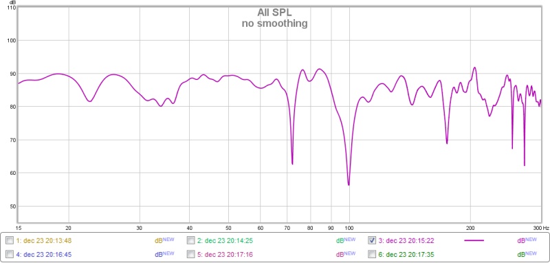

Wat me meer zorgen maakt, en dat viel Rik ook zeer hard op, is dat de bass verdwijnt uit m'n ruimte. We hebben Price opgelegd en wat electronische "boenk" muziek, maar echt boenken deed het niet echt boven. Zelfs al zetten we het volume hard, dan voel je zelfs niet die stamp op je borstkas. En switchen tussen XT32 en direct gaf hier niet echt een verschil.
Het sublaag is wel aanwezig de zetel shaked dan ook. Maar het hogere laag uit muziek wordt hier niet goed weergegeven. En meet je na met REW, dan geeft het SPL plaatje een redelijk goede curve weer waar je weinig verkeerds aan ziet, behalve een dip op 100hz, maar dat is een roommode die ik er niet uitkrijg met plaatsing.
De kamer van de HT is 12mm gyproc op metal studs met 6cm rockwool tussen de studs. Aan de buitenkant zit er niks meer en daar rond is het allemaal lucht. Zou die komen omdat de wanden staan te wapperen of ze omdat ze te dun en de energie erdoor gaat en van in de verloren ruimte terecht komt? Als je kijkt naar de waterval of RT60 tijden, zie je dat er tussen 80hz en 220hz een dip zit.
(ondertussen zit de nagalm van het hoog wel op 300-350ms door het plaatsen van akotherm, maar doet weinig aan het laag. Ik heb deze metingen gekozen omdat daar het gat echt wel goed zichtbaar is)
En tussen 100-200Hz heb je natuurlijk wel veel energie die bijdrage doet aan de "punch" of "kick" in menig plaat... Sublaag 10Hz is allemaal wel mooi enz maar niet relevant voor muziek. Door 1 of andere reden heb je inderdaad behooorlijk veel absorptie daar tussen 100Hz - 200Hz.

In ieder geval, die lage RT60 niet echt een probleem te zijn, als je naar mijn recenste meting kijkt na ingebruikname 8 nieuwe panels : In gebied 100 tot 200Hz is dat hier ook behoorlijk "kort" zeg maar qua nagalm. Je SPL gaf echter toch wel voldoende output aan in dat gebied...strange...
