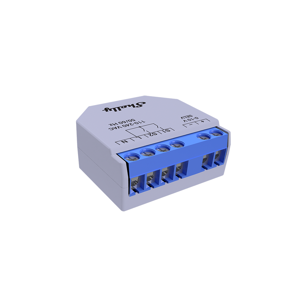

Blijkbaar moet de 'led-driver' (dus waarvoor deze dimmer ontworpen is) het voltage leveren.
Deze shelly-unit levert dus geen voltage, past enkel het binnenkomende voltage aan.
Ik vermoed dat het dan niet zal gaan?

Die 0-10V dimmers zijn om te sturen. Niet om vermogen te leveren voor iets.
Je spreekt over een haard en nu over een LED (strip) die een driver vereist?

Ja, best eens nameten. Normaal moet daar gewoon 0-10V uitkomen. Dat is een heel laag vermogen. Gewoon genoeg om een signaal naar uw toestel te sturen zodat die weet in welke stand het moet werken.

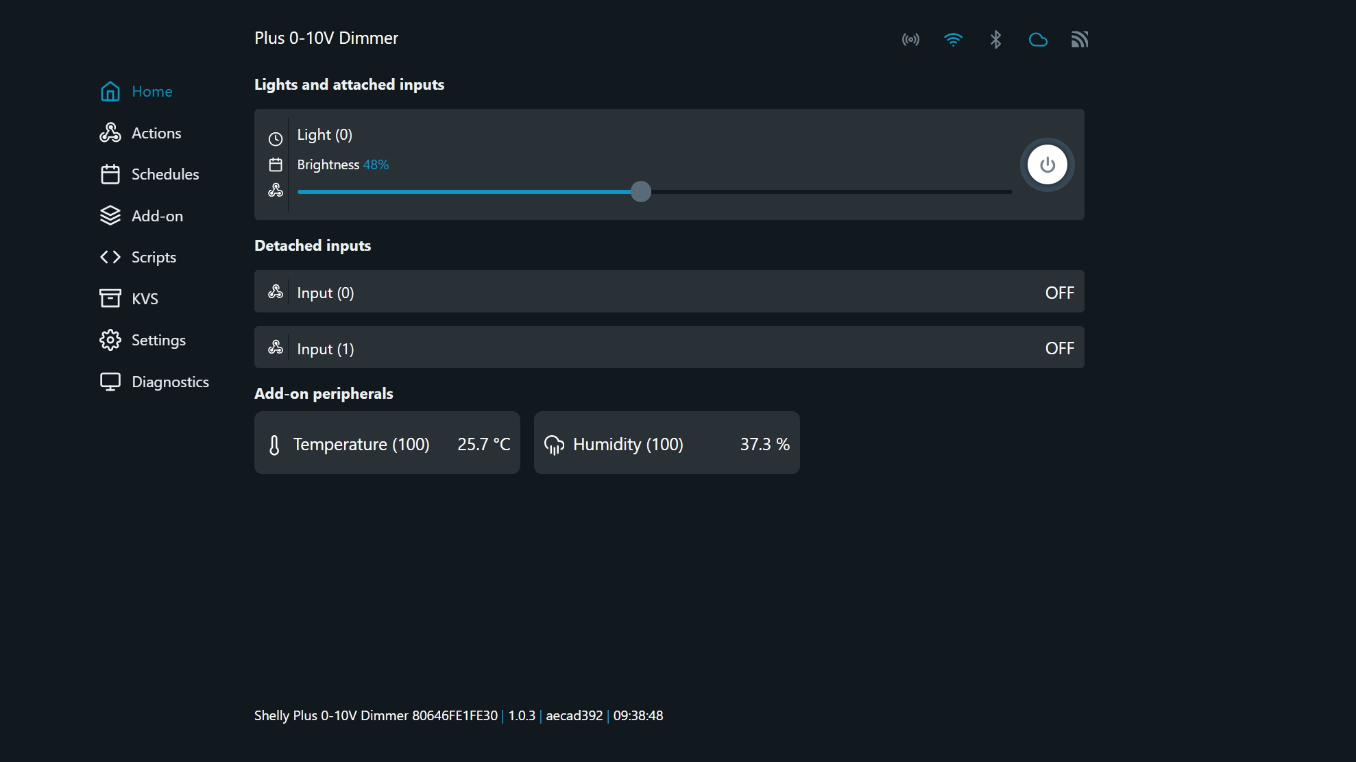

Aangesloten los van de haard, met de multimeter op de 0-10v uitgang,
Ik krijg niks op de multimeter!
Aangesloten op de haard en die doet uiteraard ook niks
Op 100% krijg ik er niks uit?
Output settings staan als volgt

Geen idee hoe je die shelly moet instellen want heb geen ervaring met die specifiek product. Je zou op de multimeter wel iets moeten krijgen tussen de 0 en 10V. Staat je multimeter correct ingesteld? DC en laag genoeg voltage.
Je kan eens analog als input proberen. Dan krijg je een slider tussen 0-100%
