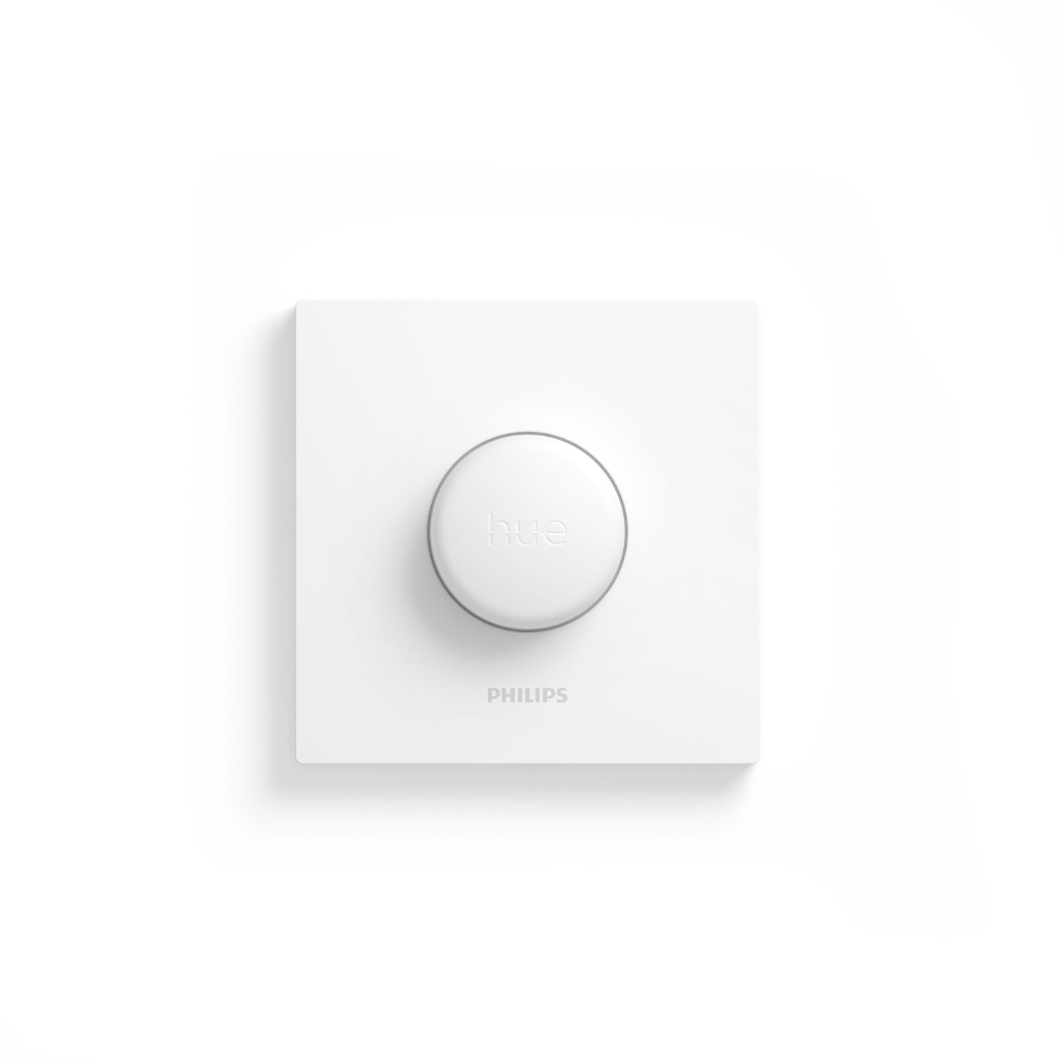

Iemand deze al te koop gezien ?
Met batterij dan?
Denk het niet, hoop systeem zoals de Hue tap. Maar heb het nog niet gezien. Komt maar eind oktober uit dacht ik.
