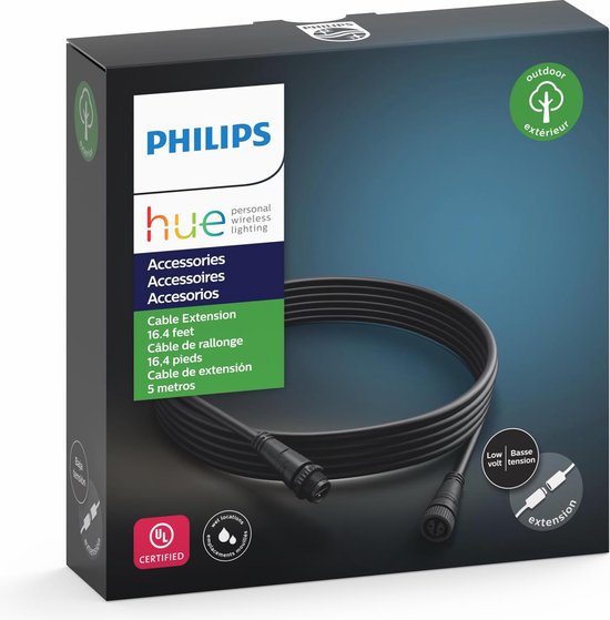

Ondertussen gekeken naar de "kapotte" spot.
Ik kan die kabel gewoon vervangen.
Alleen blijf ik het raar vinden dat die kabel echt de reden is.
Nu heb ik 2 opties:
Of ik vervang de kabel van de 3 kapotte spots en profiteer om daar hue lampen in te steken
Of ik gooi die spots weg, en koop die hue armaturen met extra kabel maar komt me duurder uit.
Moeilijk !
