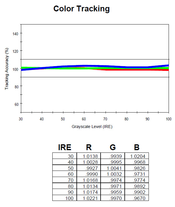

Mijn JVC HD950 is ISF gecalibreerd door Beter Beeld en Geluid uit Hilversum (NL)
Het resultaat:
De punten liggen ideaal rond het centrum (zoals hier)
JVC%2520DLA-HD950%2520-%2520Calibration%2520740hrs%2520-%2520Chromacity%2520coordinates.jpg
Wanneer de waarden (blauwe lijn) ergens tussen 6000 en 7000 liggen blauwe lijnen dan is het al goed. 6500 is ideaal.
JVC%2520DLA-HD950%2520-%2520Calibration%2520740hrs%2520-%2520Temperature%2520tracking.jpg
Idem voor de kleuren, maar dan binnen 90 en 110%. 100% is ideaal. En zo min mogelijk afwijking van de verschillende kleuren.
Het kan niet echt veel beter...
