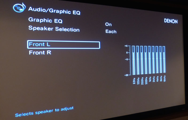

ik vroeg me af of je de adsy filters niet manueel kan overschrijven zodoende die te matchen op de rew target curve?
Hier een beschrijving hoe het kan met ypao:
https://simplehomecinema.com/2014/10/09/yamaha-ypao-and-ypao-r-s-c-advanced-topic/
Op die manier
Ja, je kan bij Audyssey aanpassingen doen aan de curves van de speakers. Op mijn AVR is het een 9 punts EQ zoals in de screenshot, maar met de nieuwe 2017 modellen kan je ook aanpassingen met een iPad app. Misschien dat je dan wel meer dan 9 punten kunt aanpassen.. Het boosten is daar wel beperkt tot 3dB.
Als test heb ik het omgekeerde gedaan dan wat jij voorstelt: Ik heb met Dirac met mijn Audyssey filter nagebouwd. Dat is iets makkelijker in de praktijk
Na een paar keer te switchen bij liedjes, merk ik dat de kleurkleur gelijkt blijft, maar de imaging is veel stabieler en strakker met Dirac. Dat is voor mij persoonlijk het sterkste punt van Dirac en het feit dat het zeer tweakbaar is.
Toen ik bij Lucas ben langs geweest was dit zeer sterk naar voor gekomen bij het kijken van Gravity. Met Dirac hangen de stemmen echt tussen de speakers en kan je echt niet aanduiden uit welke luidspreker het geluid komt. De bubble zat daar echt zeer goed, terwijl als we Dirac uitzetten, alles in elkaar viel. Ook aan zijn de afstanden en gain goed afgesteld.
Audyssey XT32 valt voor mij daar tussen in. Die maakt de bubble ook beter dan zonder correctie, maar haalt niet de perfectie van Dirac. Maar Audyssey heeft als pluspunt dat het zeer toegankelijk is. Iedereen kan daarmee werken, terwijl je in Dirac wel wat tijd moet investeren en enige kennis hebben voordat je het gewenste resultaat er uit krijgt.
