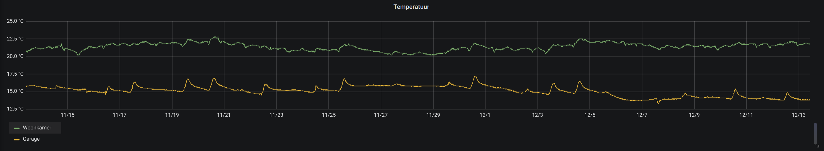

Veel van die data vloeit ook naar m'n InfluxDB/Grafana setup om wat data te visualiseren.
(vb maandoverzicht van wat temperatuur-verloop)
Nauwkeurigheid & plaatsing van de temp-sensor is niet helemaal super, maar het geeft ongeveer een idee weer.
De garage is volledig gescheiden van de woonruimtes. Die flinke drops zijn dan ook als de garage-poort open staat omdat ik wat bezig ben oid. Die "piekes" is als de zon binnenschijnt door de garagedeur (glas)

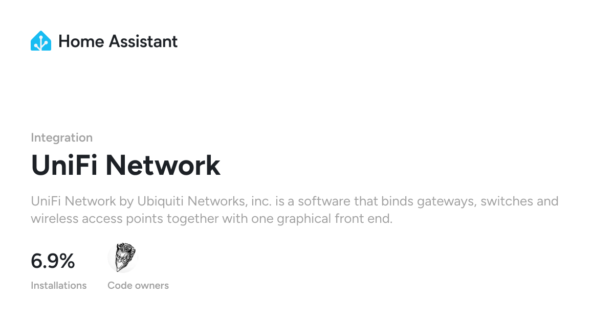

Elke 30sec heb ik een update op m'n controller (polling). Het is een polling dus je HA-controller gaat vragen aan je Unify controller of het MAC-adres van Stijn z'n Phone geconnect is. Het is geen "push"' message dat je Unify geeft aan je HA-controller de moment dat uwe phone terug op de Wifi hangt.
Worst-case dat jij je Wifi opzet NET nadat HA z'n polling gedaan heeft ... ga je 30sec moeten wachten (of het interval configged langs de HA kant)
Hoe doe ik dat dan voor mijn unifi?
En die polling waar pas ik dat aan?
