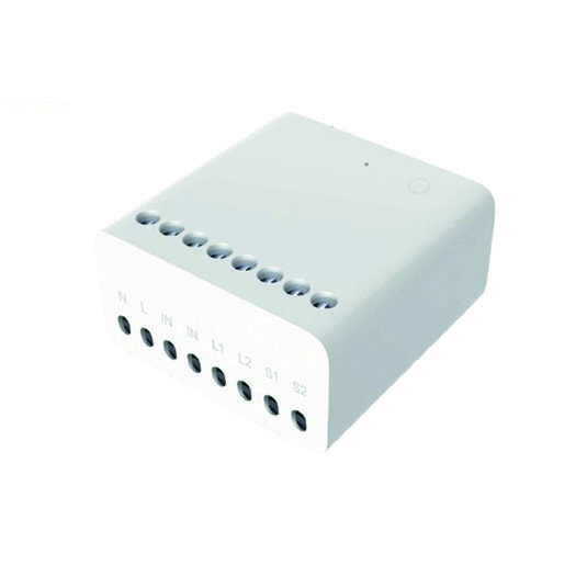

Alternatief zou kunnen zijn
Maar..mogelijks wat groter zodat het niet zomaar in een potteke gaat passen etc. Het is wel "Zigbee" maar dat wil niet zeggen dat het met alles qua "hub" / "stick" gaat werken.
Klopt, geen Zigbee, maar op de Wifi, maar je initiele vraagstelling ging daar niet over toch, althans ik las toch niks over Zigbee ? Gewoon op de Wifi, dus perfect aanstuurbaar "over IP" vanuit vb HA oid.
Die shelly? kan je dan ook van buitenaf "aan / uitdoen?"
Indien ja, dan lijkt me dat voldoende, en bestel ik hier:
Ik snap ook het verschil niet tss die aqara en de icasa...
