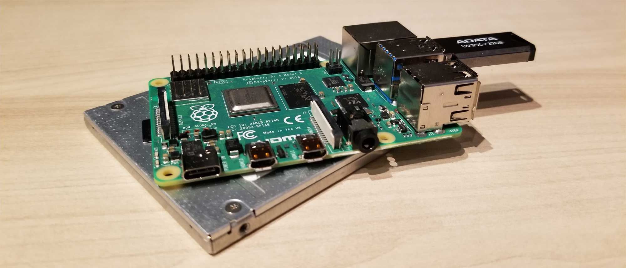

Met een Raspberry PI heb ik geen ervaring, maar de SD kaart clonen op een grotere lijkt me de makkelijkste oplossing? Of zit er limiet op de SD kaart grote?
Dat denk ik niet. en dat zou kunnen maar dat wil ik niet (ben een moeilijk he ;p)
Ik heb een ssd die pakken groter is, en niks ligt te doen...
Ik zou die willen gebruiken, vooral ook omdat sd minder betrouwbaar is ;)
Kan ik dit blindelings volgen?
Dat zal werken?
Ik zal nog ergens een koppelstuk nodig hebben tss de ssd en usb :p
Die pi4 geeft genoeg power voor de ssd?
edit: als ik toch een adapter usb - sata nodig heb, is het dan niet beter dat ik een usb stick koop van bv 128gb ipv via ssd? bv https://www.coolblue.be/nl/product/...4rS4nyiAqVn1c1wpy4WExOhsNhKHYpnRoCG0EQAvD_BwE
