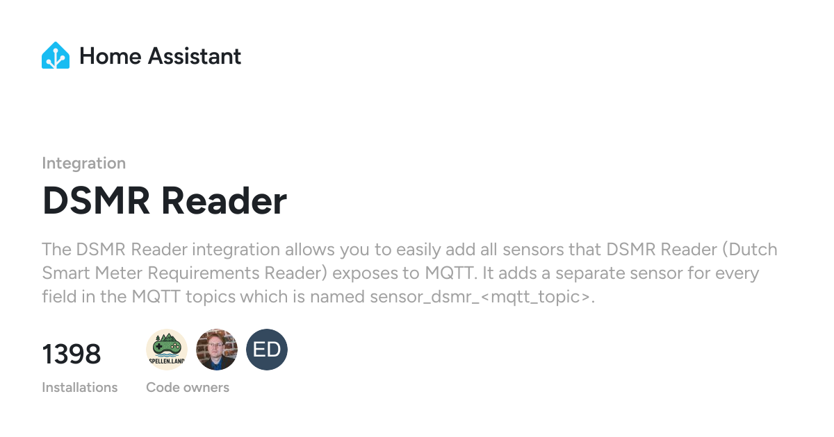

Ik heb zo'n P1 kabel besteld om energiemeter uit te kunnen lezen
Ik zie echter 2 integraties: de slimme meter, en de reader
Er is hier niemand die kan helpen zeker?
Ik probeer de slimme meter maar ik krijg niks
Het eerste waar ik zeker van wil zijn is de usb poort, geen idee hoe ik met zekerheid kan weten op welke usbpoort die zit
Maar ik krijg geen integratie
Indien ik voor de reader wil gaan, hoe begin ik daaraan?
Ok , ik lees nu alles uit de slimme meter...
maar zou misschien toch de dsmr reader willen
Geen idee met die packages.
Maar ik heb gewoon eentje zelf gesoldeerd obv een ESP32, met daar op ESPHome firmware. Data komt mooi binnen in HA via Wifi zonder moeite.
Voordeel is ook dat ik de voeding uit m'n digitale meter gebruik voor de ESP32, zo hoef ik geen extra USB kabel te voorzien voor stroom, gewoon RJ12 jack en klaar is kees :-)
