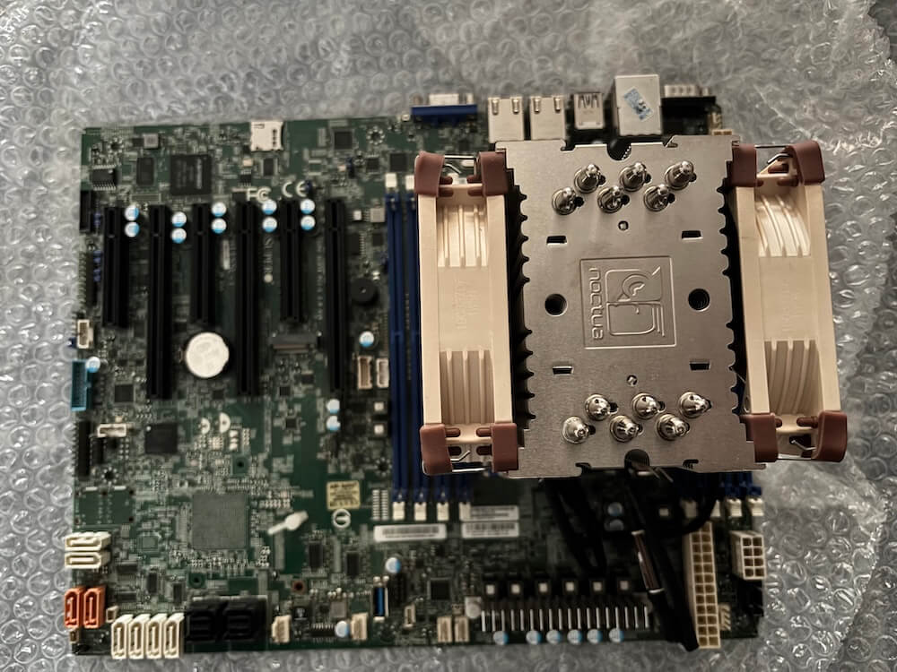

Transplantie is achter de rug, ziet er wel wat leeg uit met een Micro-ATX moederbord erin :)
En start nog op, dat was wel een oef momentje. Oh ja kabelmanagement moet natuurlijk ook nog gebeuren ;)

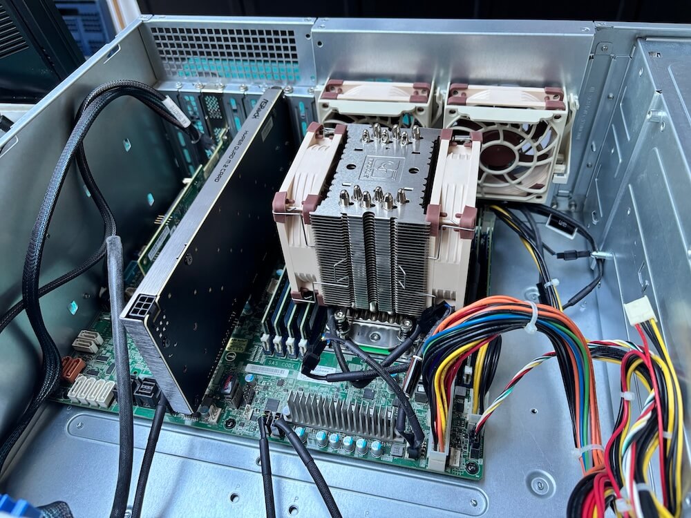

Maar ik was vooral benieuwd naar de schijftemperaturen want de drie fans achter de drive bays waren aangesloten op het moederbord. Profiel ingesteld in het BIOS maar mijn Gigabyte bordje wil die blijkbaar maar niet bewaren en gebruiken en dus in silent mode bleef (rond de 700 rpm). Gevolg was dat de schijven tot 47° gingen en dat is me teveel.
Dan maar de fans aangesloten op de SAS backplane, waardoor ze nu constant op de hoogste snelheid draaien (2200 rpm) en nu liggen de temperaturen onder de 35°. Dat is met drie Noctua NF-A8 PWM fans dus 80mm en blijf qua geluid nog héél aanvaardbaar. Later als het warmer wordt en dat ook wordt in de berging zal ik die wellicht vervangen door drie 120mm omdat deze wat meer lucht kunnen trekken en verzetten.

Alle gekheid op een stokje, ik kon voor een mooie prijs een echt server moederbord, CPU en koeler aankopen.
Dat is uiteindelijk de Supermicro H11SSL-i geworden met een AMD EPYC 7551p en tweedehands ook 8 latjes ECC geheugen van 8GB aangekocht, grotere zoals 16GB of 32 was veel te duur.
Dik voordeel van dit bord en CPU, veel PCIe lanes (128 ipv 20) en ook nog eens bifurcation op de PCIe sloten en uiteraard is IPMI ook een heel leuke toevoeging.
De AMD EPYC CPU zal in de toekomst wel vervangen worden door een tweede generatie model wellicht een 7302p want een stukje zuiniger en 32 cores/64 threads in de 7551p heb ik ook niet echt nodig.
Zal ook een Asrock Hyper Quad M.2 kaart installeren want het moederbord heeft maar één NVME slot en dat is er eentje te weinig voor mijn mirrored cache drives. Dat is dan het voordeel van een moederbord dat PCI bifurcation ondersteund dan splits je een 16x slot in 4x4x4x4 en ziet het OS vier aparte NVME drives.

Nog wat progressie met de server. Omdat het moederbord maar één NVME slot heeft en ik twee van dergelijke ssd's heb voor een cache pool in mirror, heb ik een Asrock Hyper Quad M.2 PCIe kaart tweedehands overgenomen. Op dergelijke kaart kunnen 4 NVME's geïnstalleerd worden maar je moederbord moet natuurlijk bifurcatie ondersteunen en dat doet een Supermicro bord natuurlijk zodat ik een 16x slot kan opdelen in 4x4x4x4 PCIe lanes zodat elke NVME apart wordt gezien.
Was wel even prutsen want had in de boot syslinux.cfg ook wat ASPM commando's staan voor lager stroomverbruik, en dat speelt niet lekker samen met PCIe sloten op het Supermicro moederbord blijkbaar. Hierdoor werd alleen de eerste NVME gezien in Unraid hoewel ze wel alle twee zichtbaar waren via command line (lspci -tv).
Afijn is eindelijk gelukt en het resultaat ziet er zo uit momenteel.
