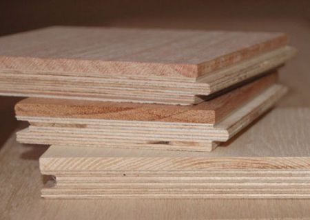

Iemand hier met vloerverwarming en parket?
  Ja en dit gaat perfect samen, maar je moet met een aantal zaken rekening houden: geen massieve parket en hij mag niet te dik zijn.
    Leg maar uit
Welke dan wel en welke vv? Spreek je uit ervaring? Heb je beide?
Ik heb vv van het natte type (=eigenlijk standaard vv, buizen in de chape) en samengestelde parket met een toplaag. Dit is multiplex met een echte laag hout op, dit zet veel minder uit dan massieve planken. En natuurlijk moet je de parket lijmen ipv met een onderparket te werken.
Ik denk dat ie bedoelt dat de onderste lagen multiplex zijn en de bovenste massief hout. dus geen HDF met een dun kunststof/fineer-laagje op.
Allemaal mooi, maar helaas kwetsbaarder als massief of gewone mdf. Heb het in ons vorig huis ook gehad, dus ervaring is hiermee wel ge plaatst
