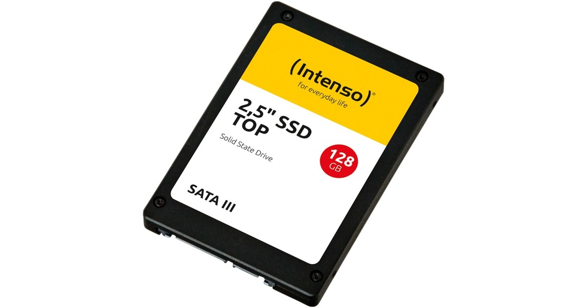

Net daar eentje besteld. Pi 4 met 4GB ram , behuizing en voeding
Nu zoek ik idd nog een goedkope SSD
Tips?
64 GB SSD is voldoende (en een kabel naar de pi)
