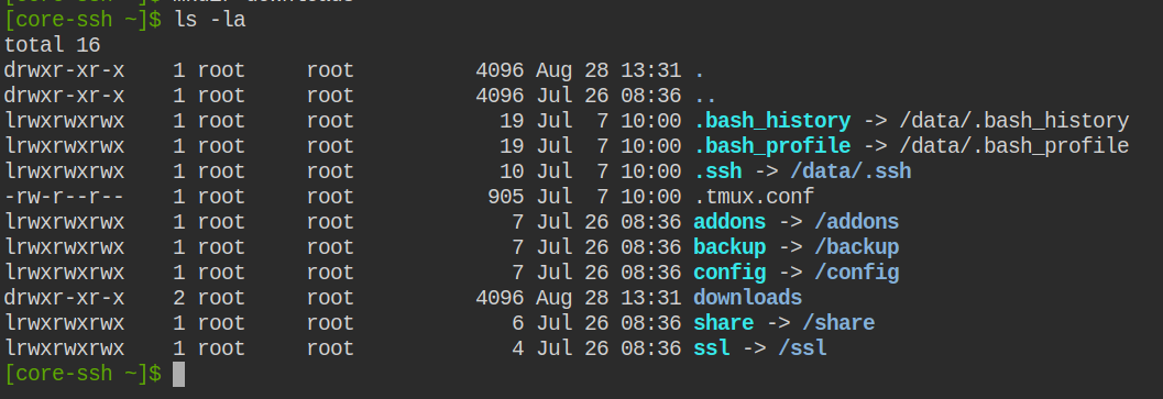

Ik heb nu de map gemaakt via command
Als ik kijk via mn verkenner ziet hij hem wel niet staan...
Strange
hij staat in de command ook in een ander kleur
Doe maar eens een "ls -a" en dan zal je zien dat die andere "folders" geen folders zijn maar LINKS naar de folders die ergens anders zitten.
Da's hier hetzelfde hoor, vandaar kleurverschil in de shell.
Klopt, waar staan die dan?

Vraag is hoe ik die folders maak ,enzo zodat ik ze ook zichtbaar heb binnen de verkenner, en waarom ik ze daar niet zie?
Die "verkenner" is HA toch hé?
Ik heb de indruk dat de "top level" folder daar de /config is. Voor security zal je daar "niet buiten kunnen" , da's een instelling in je configuration.yaml
Volgens mij aan te passen met iets als
#allowlist_external_dirs:
- '/config'
Dus ga naar de shell doe daar ;
cd /config
mkdir downloads
...nu denk ik dat je WEL een "downloads" folder gaat zien. Ik zie 'm althans.

als je cd /config doet
en dan mkdir downloads, dan maak je toch een downloads map binnenin je config
Die verkenner is op mn windows laptop :)
Klopt. Niet meer en niet minder.
Als je vanuit een Windows-verkenner mappen gaat aanmaken moet je volgens echt opletten hoe de permissies staan etc. Zeker als andere containers binnen HA aan die folders moeten kunnen etc.
