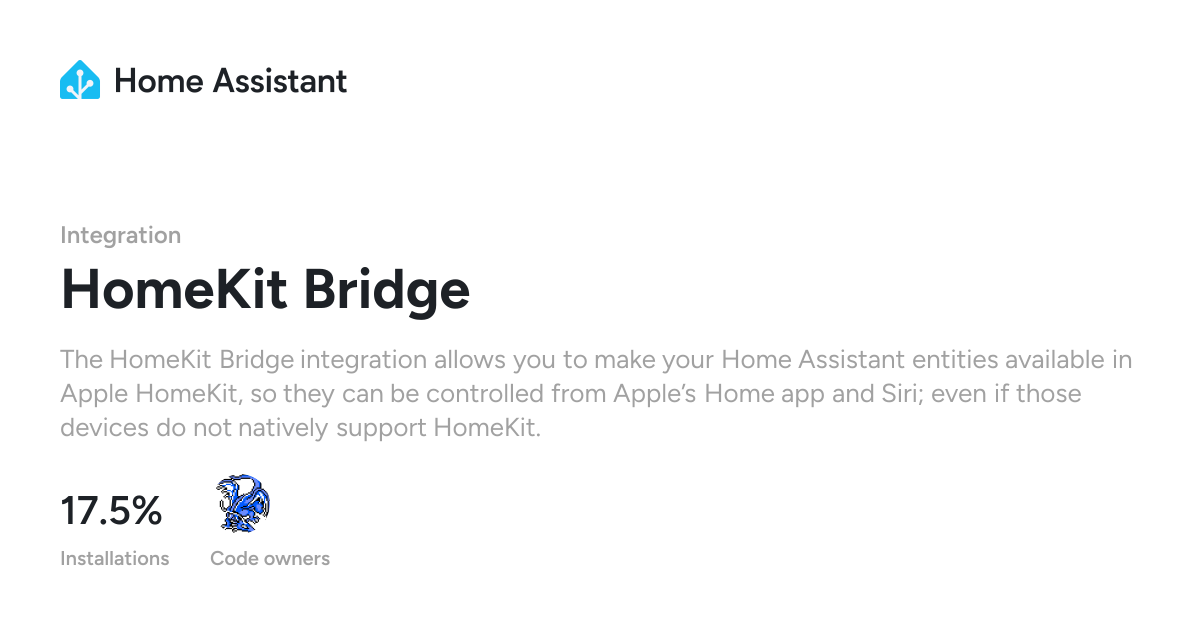

Hoe zit het met je HomeKit integratie ?
Zo krijg je ook de Fibaro stekker te zien in HA. Dit zal wel redelijk plug & play zijn denk ik.
