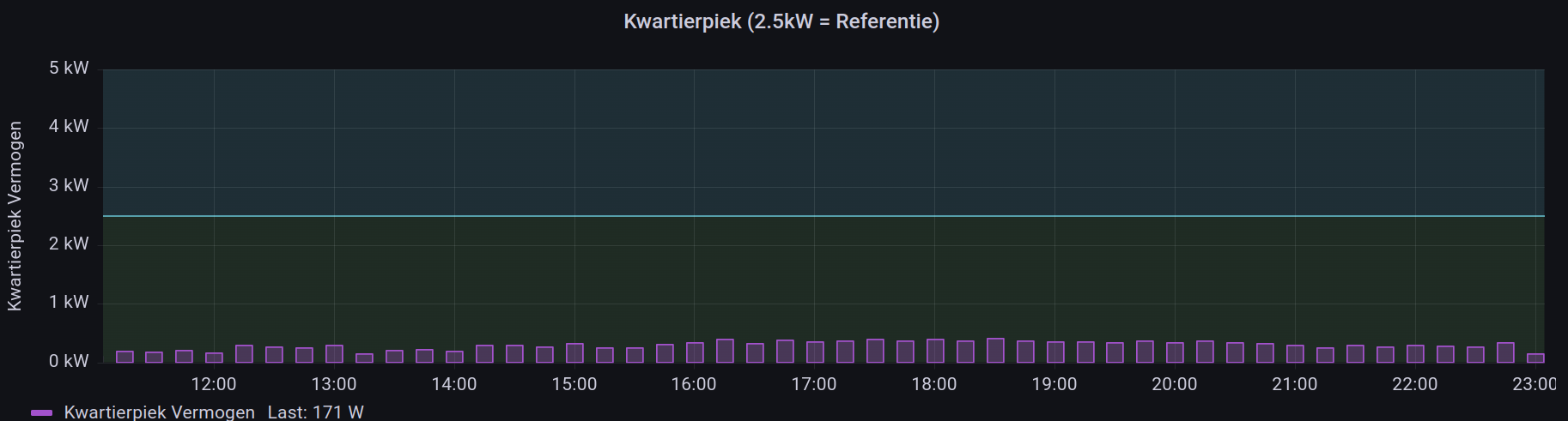

Als ik jouw verbruik zie, jvanhambelgium jvanhambelgium dan is jouw capaciteitstarief dus op zn minimum en betaal je gewoon de basis van 2,5 kW ?
Gezien je verbruik er ver onder zit?
Deze uitleg is best wel ok eigenlijk.
Ik ga het ook es opzetten. Incl de warning, wel handig zo.
Ja en nee. Je ziet maar een dag van capaciteitstarief. Je moet het op maand basis bekijken. Geef je vanavond kerstfeest bij jou thuis en zet je 2 gourmet platen aan en de oven, dan hang je er aan voor 6kW voor de hele maand december.

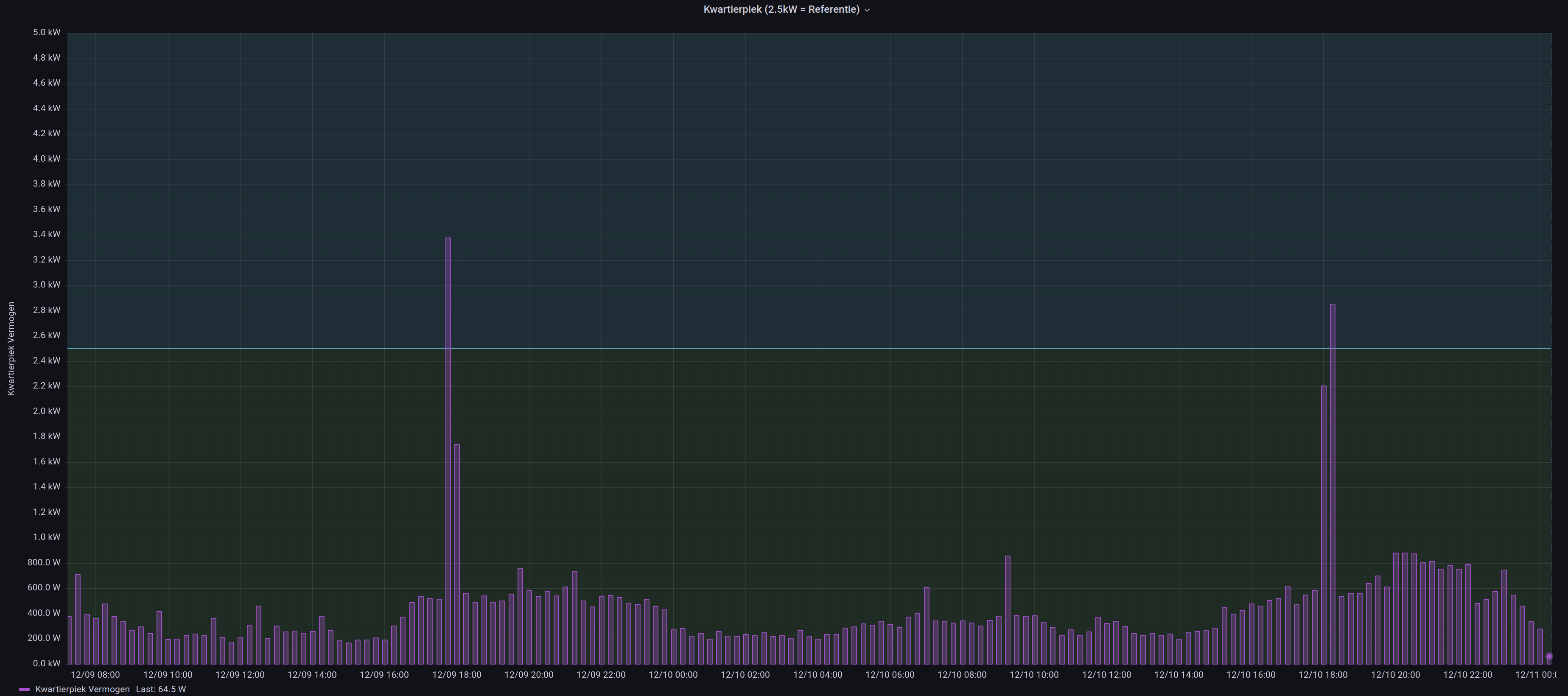

Wel ja, het was net op een dag dat er weinig activiteit thuis gebeurde hé. Als we 's avond de oven op zetten + magnetron etc zit je erboven hoor.
Maar idd met de analoge-teller is het 2.5kW drempel dus het is echt moeilijk die niet te overstijgen tenzij je thuis geen oven gebruikt of een 3600W waterkoker oid. Nu zo'n waterkoker is een korte piek voor een tas thee, tenzij je vb 1L water gaat opwarmen...
Vb hieronder van lang geleden waar je wel degelijk over de 2.5 gaat. Vb als hier EN airco actief is EN een 1000W magnetron die rijst staat op te warmen EN ... EN ... dan ga je er vlotjes over hoor...
